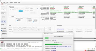

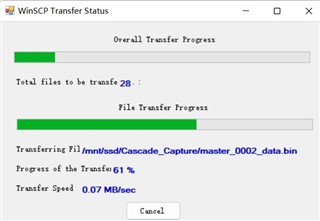

AWR2243 级联板 在传输大量数据的时候 会出现传输速率下降到1M以下的情况,随后经常出现传输中断的情况,请问是怎么回事呢?
请您提供有关您的用例的更多信息:
1) 您使用的是哪个 SDK 版本?
2) 您是否在级联上使用 SDK 中的示例项目?如果是,您是否对其进行了任何更改?
3) 您能否提供您正在使用的整个设置的详细信息?
4) 您能否提供有关这些中断的更多信息、屏幕截图或其他观测到的结果?
2. 利用MmwaveStudio 3.0.0.14采集数据,采用的默认配置和采集脚本,没有对文件进行任何修改。
分别为:
“C:\ti\mmwave_studio_03_00_00_14\mmWaveStudio\Scripts\Cascade\Cascade_Configuration_MIMO.lua”。
“C:\ti\mmwave_studio_03_00_00_14\mmWaveStudio\Scripts\Cascade\Cascade_Capture.lua”。
方便的话 请给一个技术部门的电话 以便快速准确沟通
我没有看到通讯中断,它可能会速度放慢一段时间但会完成,建议您换不同的电缆再检查一下。
