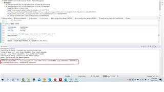

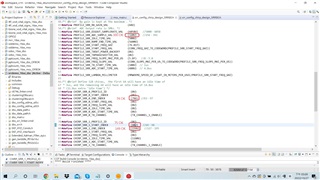

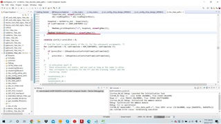

目前我使用SRR範例程式進行相關開發,由於想嘗試增加最大偵測距離,因此針對Chirp相關參數做一些調整。目前遇到的問題是當Chirp增加到一定數量時,程式會出現錯誤,在Debug模式下出現的error如下圖所示,請問這是記憶體空間不足的問題嗎?如果是的話我應該如何調整記憶體空間?

根据错误来看,应该是由于没有足够的memory来支持增加的chirps和 ADC 样本数量。 但是memory是无法扩展的。
用户必须在提供的memory限制内进行操作。
你好,請問有辦法透過修改L1或L2的記憶體空間來擴展L3的空間嗎?
抱歉并没有,因为 L1D 和 L2是 DSP 模块内部的存储器。
