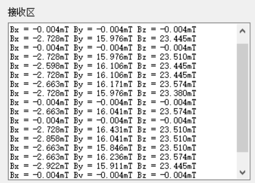

你好,我的TMAG5273寄存器配置是:DEVICE_CONFIG_1 = 0x00;DEVICE_CONFIG_2 = 0x20;SENSOR_CONFIG_1 = 0x79;INT_CONFIG_1 = 0x01;其余寄存器保持初始值。
在接收时采用标准3字节读取,从0x12寄存器开始连续读取6个字节。但是接收到的数据中,以8次接收为1个周期,在第1和第3次接收时,会接收到6个字节全部都是0xff或0x00。(图示-0.004mT即为接收到全0xff)请问应该如何解决?
