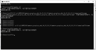

这个demo不是ccs project工程文件,是makefile编译的,具体编译步骤可以参考\mmwave_mcuplus_sdk_04_02_00_02\docs\mmwave_mcuplus_sdk_user_guide.pdf文档4.8. Developing using SDK
