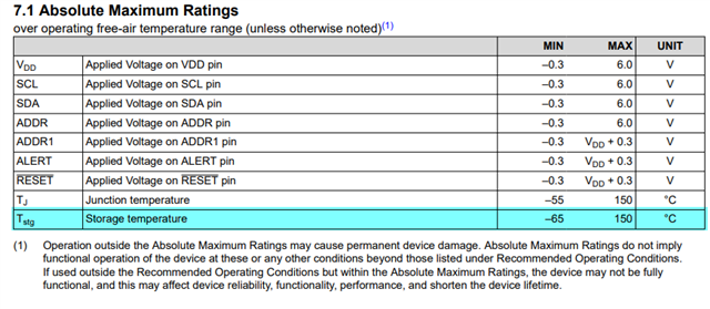

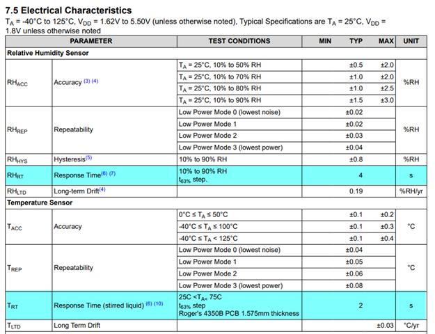

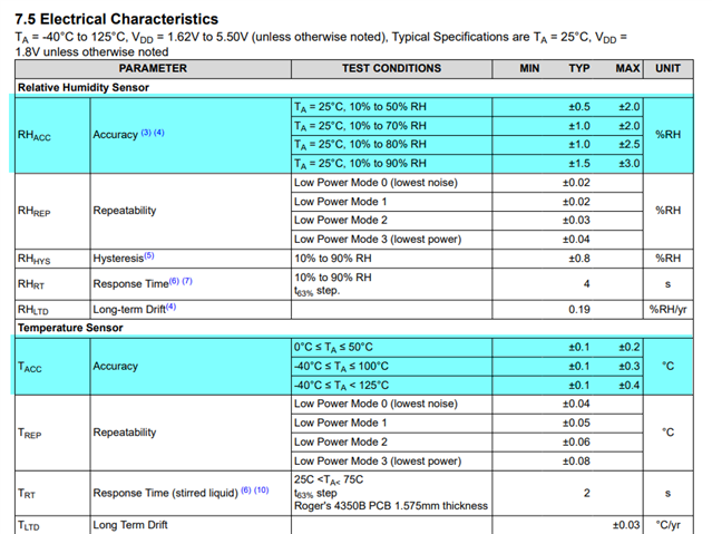

請問HDC3020是否能滿足Pt100應用?
INPUT:
量測範圍: 溫度 0 ~100度; 濕度:0~100%RH
OUTPUT:
訊號:4~20mA/0~10V/RS485
負載阻抗:電流輸出:<=500ohm,電壓輸出:>=100Kohm
反應時間:溫度:t63<=10Sec(froem15度C~45度C)
               溫度:t63<=5Sec(froem33%RH~75%RH)
安裝角度影響:<3%的量測值(當安裝角度<10%)
暖機時間:<2min
精度:
溫度精度:+-0.2度C+-0.0005度Cxt actual
濕度精度:+-2%RH(溫度影響:0.05%RH/度C)
環境:
量測介質: 空氣
本體工作溫度:0~50度C
本體工作濕度:95%RH(非結露)
儲存溫度:-20~+60度C
