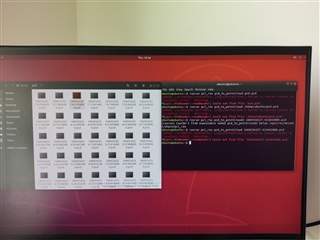

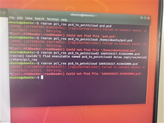

使用Ubuntu成功得到了AWR1843的PCD点云文件,请问一下,对PCD点云文件要怎么解析,才能得到点云数据?我是想把这些点云数据发送给Pixhawk,所以,请问一下各位大佬有什么意见!
请看下面的ros wiki网站。
http://wiki.ros.org/pcl_ros#pcd_to_pointcloud
你好,
ROS demo使用的是mmwave sdk里的mmw demo,这个demo的点云通过串口(usb)提供给Linux。你能否直接获取这个串口的点云信息? mmw demo点云的格式是和配置相关的,请参考:mmwave_sdk_03_05_00_04/packages/ti/demo/xwr18xx/mmw/docs/doxygen/html/index.html里Output information sent to host章节相关内容。
您好!我是直接通过USB(串口)获取得到AWR1843毫米波雷达的点云信息的。一开始获取的信息是存储在rosbag文件中,后面我进行转化,得到PCD文件,现在想对PCD文件进行解析在ros中,得到里面的信息。
