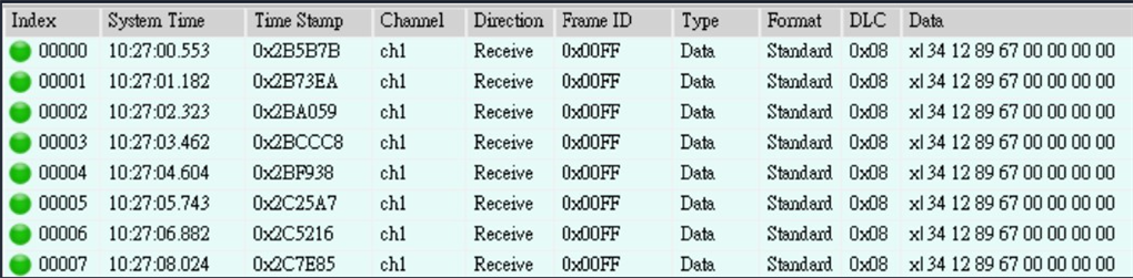

2.透過CAN analyzer觀察AWR1642BOOST是否有傳輸正確data是可行的嗎?
ex.
如果可以,請問是否有透過CAN傳送data的sample project或是sample code可以提供?(已嘗試過lab0005_object_data_over_can,無法正常運行)

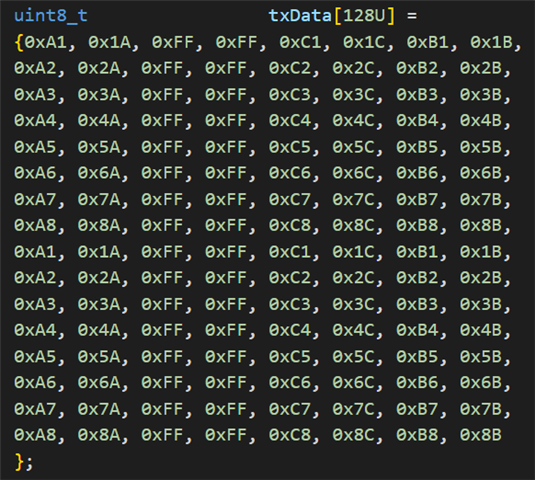

    另外想請教C:\ti\mmwave_sdk_03_06_00_00-LTS\packages\ti\drivers\canfd\test\xwr16xx\main.c這份範例程式碼的作用是會透過CAN bus傳輸以下資料嗎?
    是的,这些据是通过CAN传输的。然而,这些是环回示例
