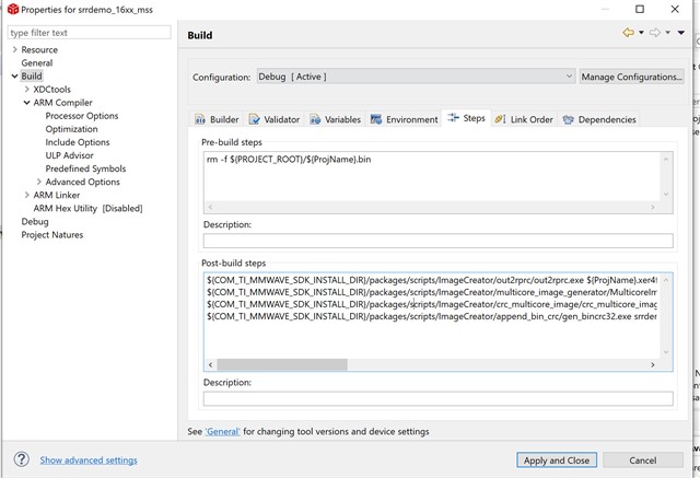

  • 请问是怎么合成烧写文件的?同样的合成命令生成的bin文件能在AWR1642上运行吗?
  • 更正一下,现在是在AWR6843上运行无操作系统,合成文件是参考TI的Image_Creator_User_Guide 文档,写了一个bat文件,
    这个文件合成过带操作系统sysbios的文件,是可以正常运行的。

  • 同样的功能的代码,用一样的合成命令生产的bin文件烧写到AWR1642上,运行正常;但是在AWR6843上运行异常
  • 能否直接参考能运行的IWR6843的工程文件里的post build指令添加到您的工程文件里,
    如C:\ti\mmwave_industrial_toolbox_4_12_0\labs\Out_Of_Box_Demo\src\xwr6843ISK
  • 这种方法试过,一样的 ;这些指令和我写到文件本来就是一样的效果
