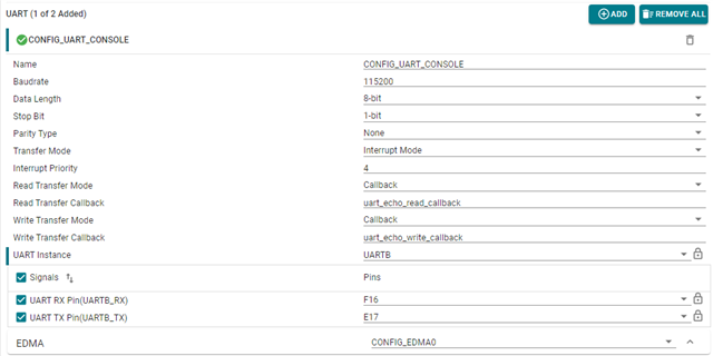

你们有尝试过使用UARTB吗?我在uart_echo_callback例程中,通过example.syscfg将串口信息改成uartb,如下图,能正常输出,但是始终收不到输入的数据。
因为之前使用1642或者1843也出现过类似问题,规格书上标注UARTB RX可用,其实不可用,想问2944是不是也是同样的问题。

您能告诉我您使用的是哪个 syscfg 版本以及您的 SDK 版本吗?
SDK是mmwave_mcuplus_sdk_04_02_00_02, syscfg 1.10.0

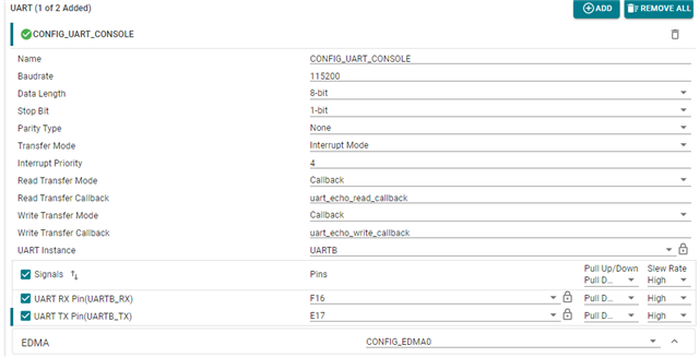

尝试过用 Mmwave SDK 4.3.0.1 和 syscfg 1.13.0,是一样的现象,配置如下图所示:

UARTB_RX 不在 EVM 上工作,因为如果您查看 EVM 的原理图,您会注意到 UARTB_TX 仅在 EVM 上引出,而 RX 引脚未引出。如果您想使用它,您需要拿出 Pin 并相应地调整您的 pin mux 配置。
