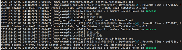

功能SPI模式下,芯片上电后芯片4的上电时间和上电状态与其余三个芯片不同

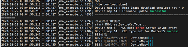

随后芯片4通过SPI加载固件补丁后,显示芯片MSS模块上电状态异常报错

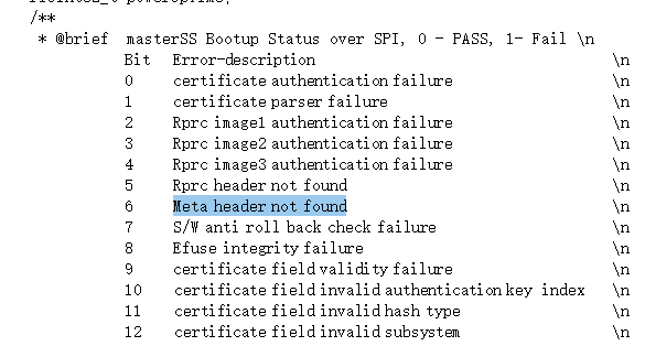

正常上电的芯片的PoweUp Status 1 = 0x40,芯片4的PoweUp Status 1 = 0x0
查阅手册发现这个这一位的上电状态是代表有无在芯片的Flash中找到固件补丁,我们的固件是上电后通过SPI烧录的,因此刚上电时找不到固件补丁才是正常的
芯片4 PoweUp Status 1 = 0x0代表芯片4的Flash中存在固件补丁,导致在下载固件后产生报错

1、我们以上分析在结论正确么,芯片4在Flash中是否存在固件补丁
2、芯片4显示SPI下载固件成功,并且读取固件补丁版本号正常,上面这个报错会影响后续运行么
