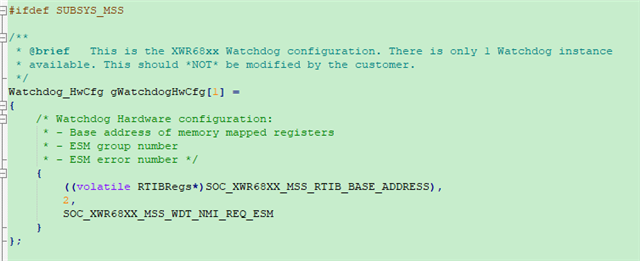

     TI工程师,你好;最近在AWR1642 无操作系统上增加看门狗定时器,发现程序运行后进不来定时器中断;同样的看门狗配置代码,在使用TI-ROTS上测试过,看门狗定时器是可以正常进入中断工作的;
为什么使用在无操作系统工程上看门狗定时器不能正常工作?需要更改哪里?无操作系统测试工程使用的是AWR16xx_dss_nonOS;
