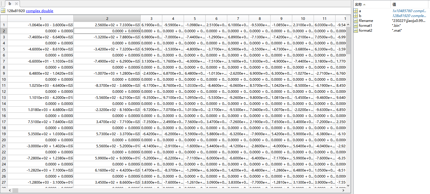

还有请问接收器的IQ的区别是啥?就是一个是实数,一个是虚数吗?那我后面使用数据的时候又需要将实数和虚数合在一起吗?但是我看我采集到的数据的显示其实就是复数的形式,并且会出现一个Chirp的一排数据是有数值,一个Chirp的一排数据是没有数值。然后就是数据量就还是设定值的两倍。如下图所示:
我使用的是Complex 1x的模式,256的ADC sample,No of chirp loops是128,No of frame是160,所以计算应该是5,242,880个复数值对吗?如果IQ分开就是两倍,但是这里没有分开,而是出现了一行为空置的情况。
请问这是什么原因?
我使用的bin文件解析的代码也附在这里,请帮我查看一下是否有错误,谢谢:
