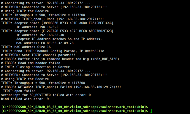

工程师您好,我尝试修改SDK的cascade_radar_capture_only中天线配置,配置成beamform的天线设置,运行日志显示已经修改,但是使用Network传输数据时,发生Buffer size in command header too big的问题
修改的位置:C:\PROCESSOR_SDK_RADAR_03_08_00_00\vision_sdk\apps\src\rtos\radar\src\usecases\cascade_radar_capture_only\chains_cascadeRadarCapture.c
这里使用了beamform配置函数
下面是运行日志
  可以看出修改配置是有效果的
但是使用network.exe传输数据时发生了如下错误,Buffer size in command header too big
请问上面修改天线配置的方法是否可行?
如果可行的话,那么network的错误要怎么样解决呢?
