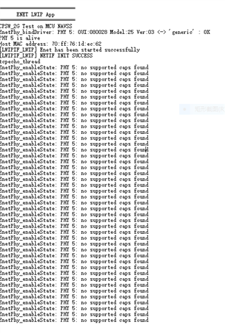

通过AWR2944EVM User’s Guide 中 2.4.5.1 ECOs to Enable the DP83TC812R PHY 修改电路,我使用DP83TC812R PHY。
但是使用SDK4.3.0.1的enet_lwip_cpsw例程,无法连接上,打印信息如下图,是否demo程序没有适配DP83TC812R PHY,如果有,我该如何操作?

你好,
目前已经支持的phy驱动可以在mcu_plus_sdk_awr294x_08_04_00_22\source\networking\enet\core\src\phy里找到。我并没有看到这款phy的驱动。需要你自己移植支持一下,请参考下面文档信息:
mcu_plus_sdk_awr294x_08_04_00_22/docs/api_guide_awr294x/enetphy_guide_top.html#enetphy_guide_implementing
