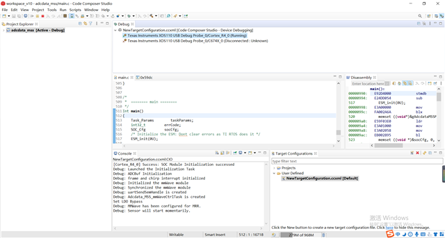

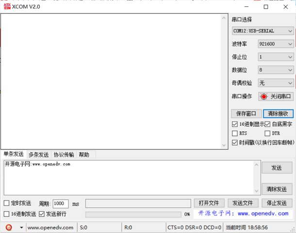

Part Number: IWR1843BOOST
是第一次使用吗?
mmwave sdk user guide 3. 2. 2. CCS development mode 的步骤参考看一下。

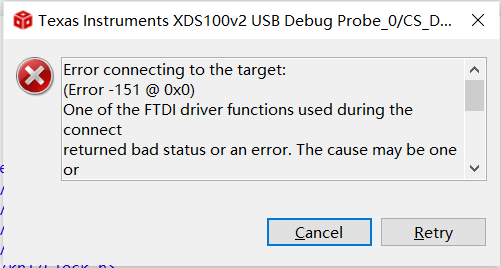

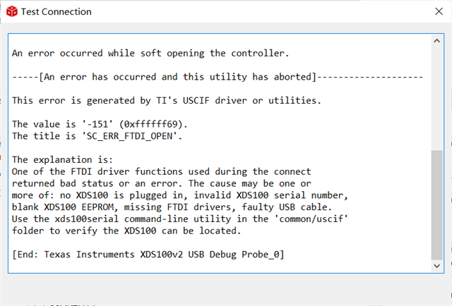

关于该报错,请参考以下链接的总结:
Host connection error
