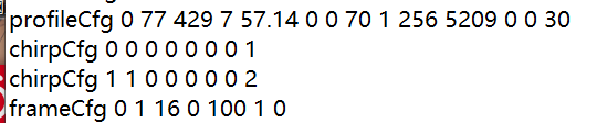

上图为iwr642boost的CFG文件,根据此配置文件,每个chirps的采样点数为256,每帧的chirp数为16,不知我的理解是否正确?望告知

每帧的chirp数应从cfg文件哪里得知呢
截图中的framecfg是能够体现的,你可以参考mmwave_sdk_user_guide 3. 4. Configuration (.cfg) File Format framecfg参数看一下。
