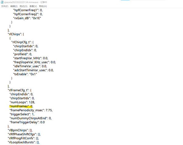

使用awr1243BOOST配合DCA1000进行使用,在设置时,采用无限帧进行数据采集,生成json文件如下,
,在使用TI官方给的dca1000读取bin文件的代码中需要预先设置numframe的个数,请问这种情况该如何进行修改,是否可以进行对于无限帧数据的读取?

Nancy 您好,不好意思我换一个问题,我仔细阅读了一下在咱们的代码不存在这样的问题。是这样的,我在mmWaveStudio中采用无限帧的方式对数据进行采集(frame=0)loops为128,samples=256,采集数据时,每满足1G自动打一个包,我才用OpenRadar进行数据解析时,由于不知道具体的frame个数,因而无法进行解析,想请问您咱们在使用无线帧模式瞎进行数据采集,应如何计算1G数据中的frame个数?

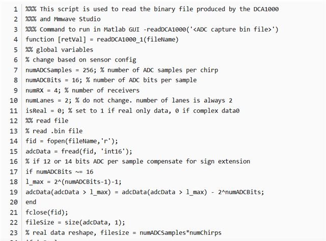

用截图中我们提供的matlab代码有什么问题吗?
你好,
第一个1GB的文件,就是按照你frame的数据的大小不断增加到1GB就保存为一个文件,第二个1GB文件的开始可能不是frame的开始。
Thanks,
Chris
Chris Meng 您好,我通过matlab中whos读取了一帧的大小为1048576 B,刚好1G大小为1024的frame,但是仍然无法进行读取,想问一下,咱们如果想要获取采集超过1G的数据包中,frame的真实数量,有什么好的办法?
Chris Meng 您好,另外还有一个问题,想和您进行求证,如果我对多个超过1g的雷达原始回波数据.bin进行合并读取,是否会为原始数据本身造成影响?
Hi
在开发时,一般用总的数据量除以每帧的数据大小确定帧数。
在实际工程应用中,会在每帧的起始插入header或者magic word确定帧的数目。
