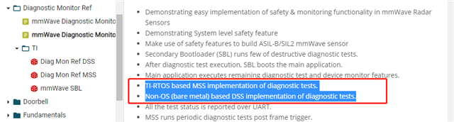

TI 工程师你好!
在TI radar_toolbox 里的例程 diagnostic_monitor_ref 中,ARM端是使用TI-ROTS进行监控诊断,DSP是使用NON-OS进行诊断功能;为什么这么设计?
ARM端怎么实现无操作系统的诊断和监控功能,有没有例程可以提供?因为TI-ROTS没有通过功能安全认证,我们需要使用无操作系统NON-OS进行监控和诊断。
TI 工程师你好!
您需要的内容可参阅安全诊断库 (SDL) 和合规性支持包 (CSP),但这些材料是需要NDA的,我们无法提供。
