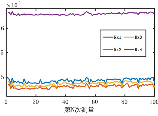

想请教一下技术专家,我在用IWR 1843Boost 对着一个物体使用1个Tx发送信号 ,4个Rx接收信号,四个Rx之间的距离并不是很远(就几个波长),理论上四个接收天线的幅值应该差不多才对。
但实际上我做fft后看到的峰值在4个Rx上会差很多呢?如下图(重复做了100次数据采集)

你好,
请问是在空旷环境下对着角反测试的么?请问你用mmwave studio采集的大数据吗?在mmwave studio里的后处理看到的每个接收通道的输出和你的一致吗?
Chris
您好,我是对着一个20x20cm的木板进行测试的,是用mmwave studio采集的数据,数据一致
你好,
建议使用金属角反。mmwave studio里的后处理看到的每个通道的1Dfft输出也是通道4值偏高?‘
Thanks,
Chris
