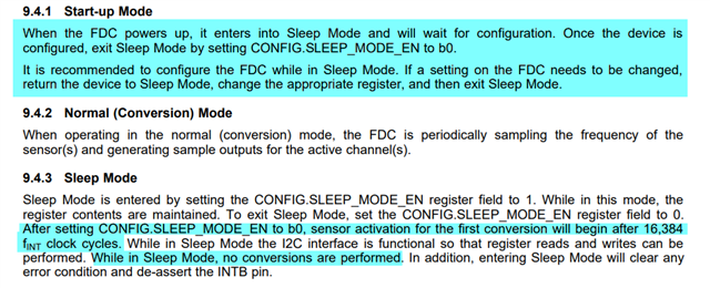

感觉这个ic在复位后有三种可能,并且这三种情况会影响的芯片后续工作。
  • 具体描述一下:
    接入39p的参考电容,复位后有可能出现三种偏差很大的读数,从大到小分别是A,B,C。每次复位后的读数就在ABC之间随机跳。
    假如复位之后第一个读数是A,那么后续的所有测量都会偏大,复位之后第一个读数是C,后续的所有测量都会偏小。
    所有通道都有这种情况,且不同通道是不一致的,比如通道1复位后A值,通道2可能是C值,他们之间没有关联。
    这个问题一直不能解决,希望能得到FAE的协助。
  • 您好,
    复位后设备工作在sleep 模式,需要配置设备后退出sleep模式以启动转换,第一次转换将在16384 fINT时钟周期后开始。
    复位后您读取的ABC数据是在什么情况下读取的?
