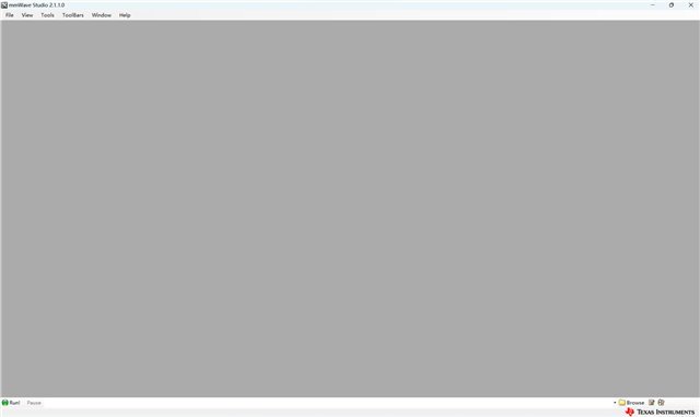

win11系统下安装了mmwave_studio_02_01_01_00_win32,并参考了mmwave_studio_user_guide安装了matlab,FTDI驱动在软件安装时已自动安装。
目前无论是先连接开发板在管理员打开软件还是反过来都不行,无论是开发板处于烧录模式还是功能模式包括复位都不行。
一直显示下图。
一直显示下图。
2. mmWaveStudio Installation and Startup 提到的软件都安装了吗?
Please make sure the Matlab Runtime Engine installed is exactly same as 32-bit Version 8.5.1
