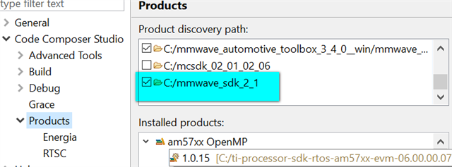

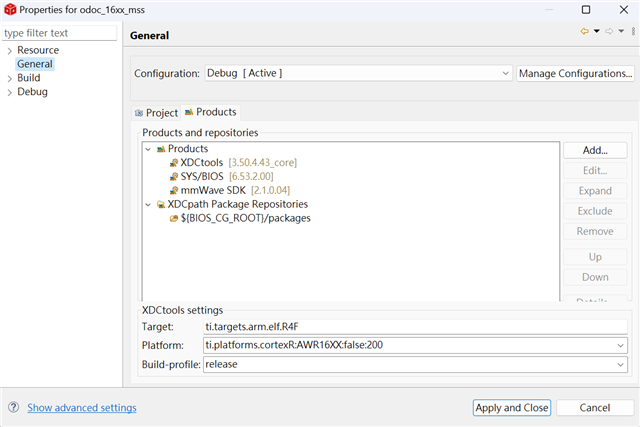

我测试了一下可以编译通过,是否在ccs中安装mmwave sdk 2.1的各个部件。
您好 Nancy
按照您的方式把sdk_03_06改為sdk_02_01_00_04之後,已可Build Project成功。
