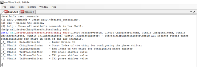

您好,我发现mmwave studio中对级联毫米波雷达分别提供了MIMO和发送端beamforming的demo,但是我现在想要知道能否同时实现它们。
我已知demo里MIMO的方式为时分复用的方法,我在想是否在每个时隙对发送天线的相位进行调整,从而实现发送端的beamforming。但现在的问题是我一方面不知道这款雷达是否支持这种配置,另一方面我也不清楚哪里能够找到相应lua函数接口文档,不清楚应该如何编写对应的lua脚本。
或者级联毫米波雷达是否支持BPM的MIMO?如果支持的话又该如何调用函数进行配置呢?
