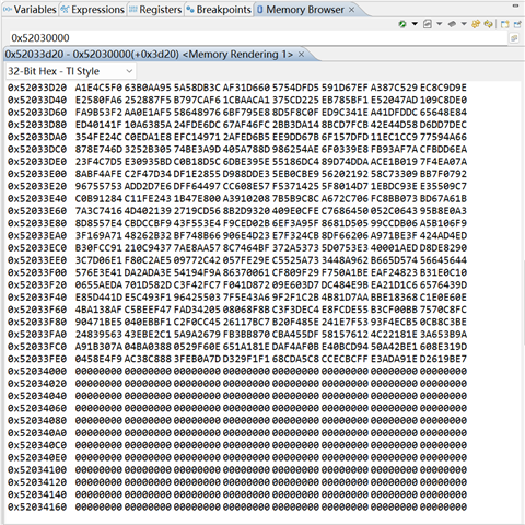

1、level_sense_demo低功耗设计方案中的iwr1443工程,ping和pong的HWA参数集的源地址设置都为gMmwHwaMemBuf[0],这里两者的源地址为什么不分别是gMmwHwaMemBuf[0]和gMmwHwaMemBuf[1]呢?

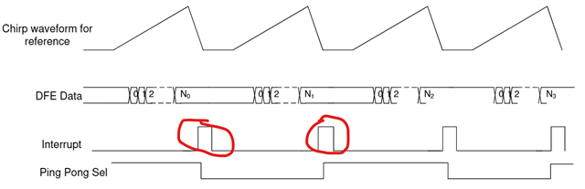

2、该工程中的DFE输出模式是Single-chirp mode吗?假如是该模式的话,那么ping和pong的完成中断会触发HWA参数集处理,那源地址应该是对应不同的缓冲区吧?
