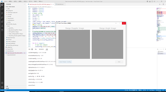

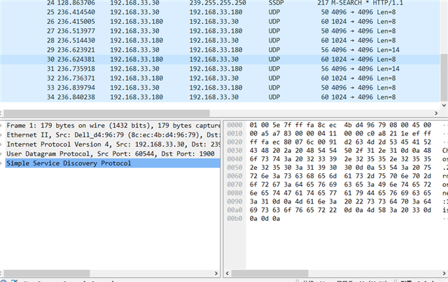

我正在实现不使用mmWave Studio的情况下把IWR1843+DCA10000将原始数据实时发送到PC上进行处理,参考项目为yizzfz/mmRadarVision at f66f319d897b3b484d75566f8cf2702a914bbd2d (github.com),我在运行程序时,DATA_TRANS_PROG_LED1先是闪烁2秒后变为绿色常亮,并且LVDS_PATH_ERR的红色LED也常亮。我查DCA1000EVM User Guide说LVDS_PATH_ERR的红色LED常亮是因为IWR1843BOOST一直没有发送数据导致超时,但我现在不知道为什么IWR1843BOOST在配置过后还不发送数据,且此时我的串口助手和wireshark捕获如下,另外此帖子中也有类似情况DCA1000EVM:如何在不使用mmWave Studio的情况下将将数据从AWR1642BOOST通过DCA1000传输到PC上 - 其它模拟产品 (Read-Only) - 存档论坛 - E2ETm 设计支持 (ti.com)
