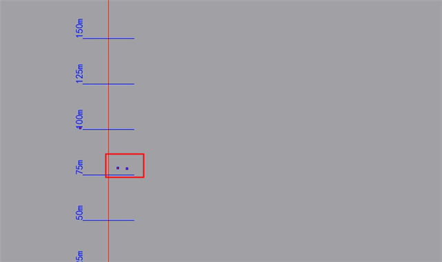

HI Chris,
是的,我们在测试的时候在地下停车场,用角反走的,走得超过一定距离时,点就会分的比较开,然后左右晃动,但基本是在同一水平线上,类似于这样:
然后更远一些就开始闪烁了,可能是什么原因导致的呢?
Thanks
BR
你好,
我认为左右变化有可能是角度估计的误差导致的。闪烁是SNR不够,CFAR检测到点不稳定?
Thanks,
Chris
