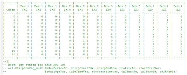

 AWR2243天线排布如上图所示,从左至右芯片分别为4、1、3、2。
当使用mmWave studio lua脚本进行配置时,采用默认配置如下图所示。
问题1:按上述说明应该是从左至右芯片发送数据(4芯片发送后跳过1芯片,1芯片最后发送)。假设仅发送12个chirp,那么是否接收天线1-16的前9个chirp是水平天线发送的chirp(芯片4-2),后10-12个chirp是俯仰天线发送的chirp数据(芯片1)?

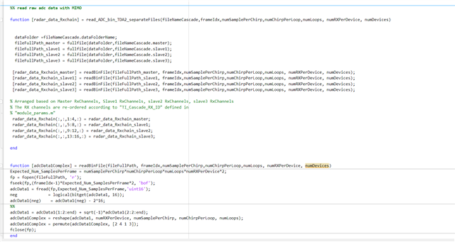

问题2:当使用例程的函数接收数据时,如下图所示。
其中master是芯片1的四个接收天线接收的数据嘛?slave2、3、4分别对应芯片2、3、4接收的数据?

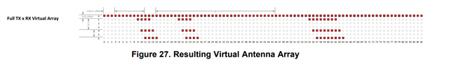

再进行虚拟天线排布时,是否应该按slave4、slave3、slave2的顺序进行排布?
并且我发现虚拟的接收天线存在相同相位重叠的情况,这种情况我应该如何选择!谢谢!
