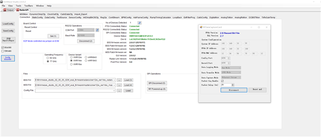

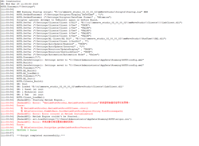

如图,在设置的过程中,这里post proc version:0.0
这是什么原因导致的,我该怎么解决
请看一下是否按照了C:/ti/mmwave_studio_02_00_00_02/mmwave_studio_02_00_00_02/docs/mmwave_studio_user_guide.pdf文档里要求的matlab的版本
2. Install 32-bit Matlab Runtime Engine (Version 8.5.1): It is used to run the PostProcessing utility within mmWaveStudio. in.mathworks.com/.../R2015 aSP1/installers/win32/MCR_R2015aSP1_win32_installer.exe
另外,第一次打开mmwave studio的时候,连着DCA1000EVM板子。
