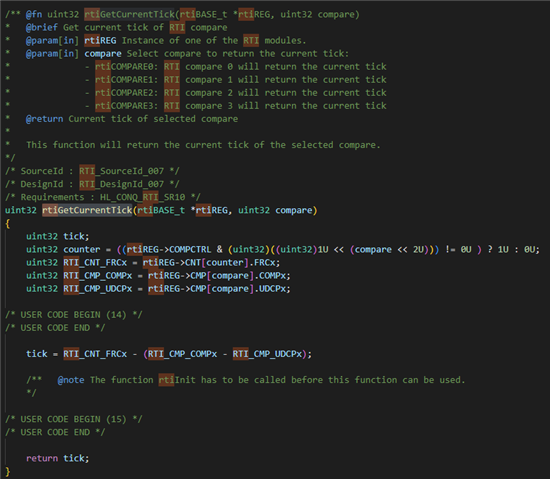

尊敬的各位专家,你们好!下图是我用HAL工具生成的RTI相关代码。
我有个疑问,在获取RTI current tick的时候,
tick = RTI_CNT_FRCx - (RTI_CMP_COMPx - RTI_CMP_UDCPx);
为何是上述设计?

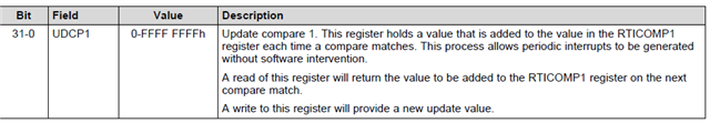

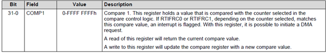

按照我的理解 RTI_CMP_COMPx 和 RTI_CMP_UDCPx的值应该是一致的,因为UDCP的值是加载进COMPx寄存器的,见下图。
所以,tick = RTI_CNT_FRCx?

    RTI_CMP_UDCPx 是周期性值,我们希望在此生成比较中断。 换句话说,如果该值为100,那么我们会每100个节拍生成一次比较中断。 每次发生比较中断时,RTI_CMP_UDCPx 的值都会自动添加到 RTI_CMP_COMPx 的值中。 举个例子,您可以参阅以下配置:
    RTI_CMP_COMP1 = 50
    RTI_CMP_UDCP1 = 100
    一旦计数器达到50,RTI_CMP_COMP1值将更新为50+100=150。 然后,在 count = 150时,RTI_CMP_COMP1将会更新为250,然后以此类推。
    因此,函数 rtiGetCurrentTick()会返回这个特定的比较周期的节拍。
