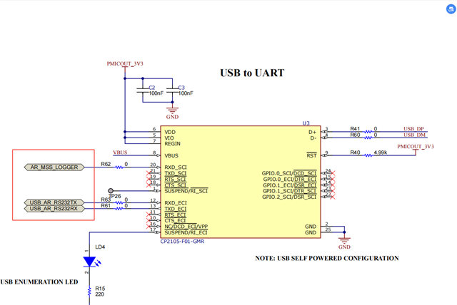

如果我说的没错的话,awr6843aop的EVM板将两路串口连接了USB,其中RS232这一路就是CLI串口,另一路MSS_Debugger就是数据串口,用于输出结果。

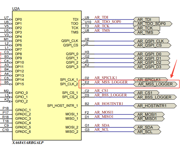

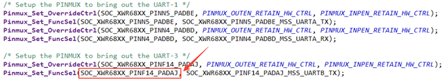

但是在out of box例程中,是将F14复用为数据串口发送脚,可是F14只存在于6843中,6843aop并没有F14这个引脚。从原理图上看,应该是E2引脚。
我没有使用EVM开发板,而是在自己的板子上将E2脚引出并通过CP2102转成了USB接入了PC,却没有发现任何数据,用示波器测量也是没有数据输出。芯片里已经烧录了6843aop的out of box例程的固件,也发送了profile.cfg里的命令。
