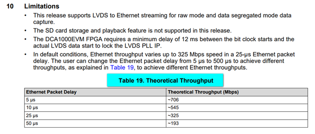

我需要把雷达连接一个微处理器,微处理器上只有2.5G网口,它速度是千兆网口的2.5倍。
想问下dca1000可以用千兆网线连2.5G网口吗,还是必须连千兆网口

是否可以连我确认一下再给您回复,但是连了2.5G网口吞吐率应该还是会收到限制,请参考截图中的说明,您需求的网速是多少?
我对速度之类的没有什么要求,只是想能使用DCA1000和IWR1642就行了,因为我的网口是2.5G的,所以不确定dca1000连上去会不会报错,能否正常使用
