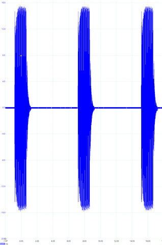

是的,当IO mode配置为0和1的时候,BURST_PULSE配置为0,是持续性突发输出。
您上面提到的配置为00的时候,无法发送脉冲并且报错,是直接更改BURST_PULSE的值从3F为00 报错的吗?
您试试重新触发将PULSE_NUM_FLT清零,再配置BURST_PULSE为0 试试?或者更改IO mode0下试试呢?

当BURST_PULSE=0时,将IO1和IO2提供的信号波形附上看下?PULSE_NUM_FLT置1有很多因素造成,比如脉冲持续时间,脉冲缺失,外部时钟丢失,或者IO引脚上的信号卡在某个状态都会引起PULSE_NUM_FLT置位。
E2E 上已反馈,用EVM板测试和您的结果一样,BURST_PULSE=0确实没有脉冲输出,改变BURST_PULSE的值可以改变脉冲个数。

下面这个波形是用示波器获取的波形,使用5s/div进行,突发40s。
可以注意到,与使用较少脉冲进行较小的突发相比,在进行连续突发时,发送到传感器的电压会降低。 这是由于需要在 VDRV 引脚上对电容器充电。如果应用连续突发需要大量电压持续发送脉冲,则可能不是最佳解决方案。
并且发现使用 IO_MODE = 1时,脉冲数量更少,并且从本质上讲、占空比测量使得能够获得更高的电压,因为我允许电容器有时间进行适当充电。 因此、在下面的这个捕获中、我基本上发送7个脉冲、中断1ms、然后再次发送7个脉冲。 这就像伪连续模式。
下面是我尝试了每8ms 发送63个脉冲的突发、与持续突发时的~8Vpp 相比、这似乎仍然产生~32Vpp 摆幅。 如果我增加突发频率、我仍然会看到63个脉冲、但电压刚刚降低。

您好,已得到确认:连续突发脉冲只是在IO_MODE = 2下,在 IO_MODE = 0 或 1时是不可行的。
The continuous burst option is only available in IO_MODE = 2 for the TUSS4440. This is not an option on IO_MODE = 0 or 1.
抱歉数据手册给您带来误解,后续我们会更新数据手册。
