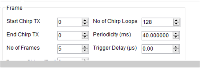

就是大概多少秒采集一次数据呢
如果是指一帧采集的时间可以通过frame配置框配置,mmwave studio配置界面的各个参数可以熟悉一下。
OOB例程也可以先跑了熟悉一下配置。
