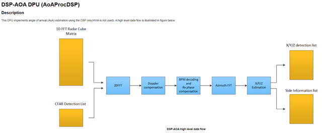

我有在AoA DPU的doxygen中發現了這個圖片。
而這是圖片的敘述
我發現紅色底線的兩個步驟有其他專門的DPU在做運算。
所以我想請問為什麼這些其他DPU做過的步驟會須要在AoA中再次執行一次。

來自 mmWave SDK 的doxygen
file:///C:/ti/mmwave_sdk_03_06_00_00-LTS/packages/ti/datapath/dpc/dpu/aoaproc/docs/doxygen/html/index.html#DSP-AOA-start

你好,
这里的处理只对检测到的目标做。2DFFT数据量太大是没有存储的,所以这里再做一次。
