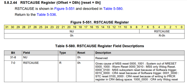

我们的目的是区分看门狗复位和上电复位的差别,在技术手册种查到寄存器RSTCAUSE可以完成此功能。
但在实际使用时,不管是上电复位和看门狗复位,读取这个寄存器,其值是相同的。

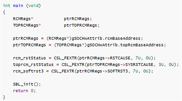

当在main函数中读取寄存器的值时:

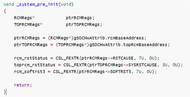

当尝试在_system_pre_init中读取寄存器时:
请问如何该如何判断看门狗复位和上电复位这两种状态?是否时使用方法上出了问题?
