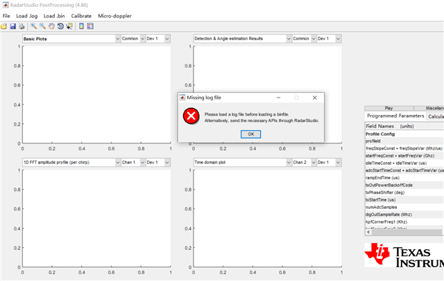

AWR1843BOOST: mm wave studio采集数据,load bin文件出现问题
Part Number: AWR1843BOOST
之前还是可用打开bin 文件的,直接点击load bin就会打开bin文件选择,然后今天再试的时候就报错了,找不到解决原因。希望得到回复。
  • 先要load log文件,请参考C:\ti\mmwave_studio_02_01_01_00\docs\mmwave_studio_user_guide.pdf文档里的步骤21.8 Standalone processing (post processing done in a different session from configuration and capture)。
