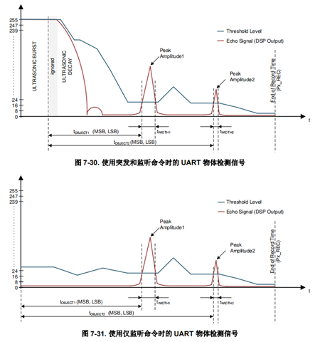

    1. 运行命令中,如何理解突发的含义?预设1的突发/监听与仅监听,这两者的具体区别是什么?在测量结果上会有什么不同?
    突发命令中的突发基本上表示 PGA460将生成信号,来激励通过 OUTA 和 OUTB 引脚连接到器件的传感器。 与仅监听相比,突发和监听之间的区别在于,在仅监听命令中,器件并不会生成信号来激励 OUTA 和 OUTB 引脚上的传感器。 当您有两个采用双稳态配置的器件,其中一个器件用来生成信号,另一个仅侦听回波时,就会使用此功能。 如该文档第4.1节所示: https://www.ti.com/lit/an/slaa732a/slaa732a.pdf
    使用类似设置的好处是 RX 传感器不会有在突发时间内饱和的盲区。 使用户能够进行(相比于仅使用单个传感器时)更小的测量。

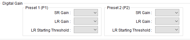

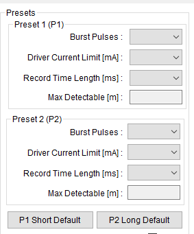

    2. 目前本人参考官网上的软件开发指南,使用预设1的突发/监听命令,测得的回波结果很小,使用预设2的突发/监听命令,测量的回波结果反而很大,已经超出11.2m,且改变障碍物体具体,测试结果几乎没有改变,可能会是什么原因导致?
    a)预设基本上是可在器件上设置的两种配置。 在某些情况下一些用户可以使用一个预设进行短测量,而另一个预设可用于进行进一步测量。 与预设基本上没有区别,唯一的区别在于用户配置预设的方式。 与预设2相比,如果使用预设1时获得的结果非常小,假设是您的配置不同,有些设置会显著改变您的感应距离。
    b)您可以根据预设更改一些设置:突发期间发送的脉冲数、记录长度、阈值配置、数字增益。 以下是GUI 中的图像,方便您使用并配置这些设置:
