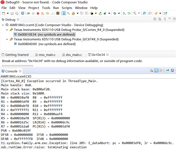

如题,在线调试遇到问题,CCS中已经创建ccxml文件,命名为AWR1843.ccxml,Connection选择的是XDS110 USB Debug Probe。
AWR1843BOOST板上断电,将SOP设置成调试模式(SOP[2:0]=001)后,
在CCS中定位了AWR1843.ccxml,进行Launch 和Cortex_R4 _0处理器以及C674x处理器的Connect Target。然后选择并分别load xer4f文件和xeC674文件
,出现如下情况。这是什么原因?MCU出错?并且DSP的相关信息如何查看?
  • 还有个问题,没有DSP的调试信息,是不是要查看dss工程里的main.c等文件,查看是否设置调试信息输出?

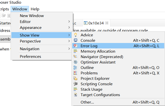

    如果想要使用CCS查看调试结果的所有信息,是不是需要打开日志(Log),如何打开调试日志并设置?当前CCS中
    打开日志,Window——Show View——Log,没有Log,只有Error Log,这是什么问题?
  • 请问是跑的哪个demo?还是自己创建的工程?
  • 没有Log,只有Error Log,这是什么问题?

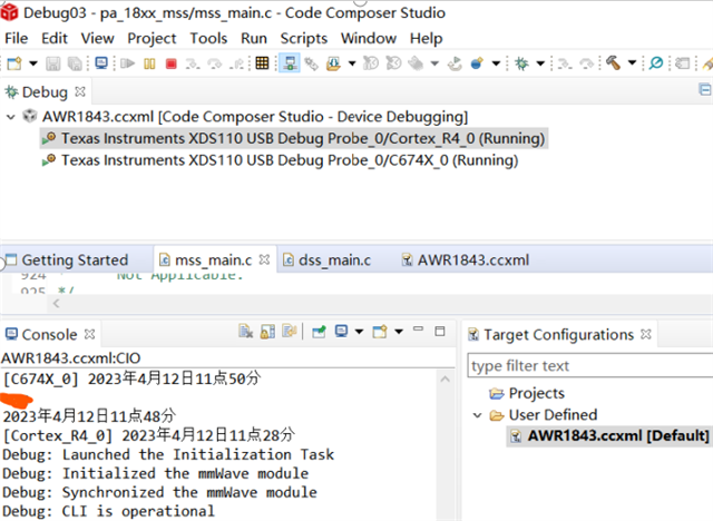

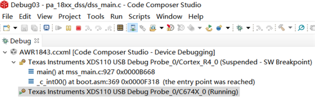

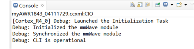

    谢谢,Console显示的问题解决了。我运行的是automotive_toolbox_3_3_0下的Lab008_automated_parking(自动停车Demo),导入的是pa_18xx_dss和pa_18xx_mss。
    在这里补充一下,也许会对别人有帮助,很基础的问题,我才发现。之前的问题是CCS在线调试,mss的调试信息正常显示了出来,(即Cortex_R4_0的),见下图1(ccxml后来重新创建了)。而ccxml中选中dss的C674X_0,点击“resume”,Console窗口是没有任何反应的,C674X_0后面只显示Running见图2(说明DSP是运行的,只不过没有任何信息输出而已,实际上System_printf信息是注释了)。我主贴里问的Console数量问题,是理解错了,dss没有显示出Console。解决办法很简单,在dss代码中人为添加了System_printf("")调试信息,重新编译dss和mss,再进行CCS在线调试输出,结果正常了(MCU+DSP的调试信息都是一并输出到.ccxml:CIO这个console窗口中的,见图3,并不是我理解的dsp自己的CIO窗口和MCU自己的CIO窗口,这是总窗口,显示所有了。)
  • Window——Show View——Log,没有Log,只有Error Log,这是什么问题?
    想问下您,这个是什么原因?想要打开日志,在里面去做一些日志信息的设置。谢谢
  • 您在哪里看到是log而不是error log?我的ccs中也是error log.
    在里面去做一些日志信息的设置
    具体是想实现什么功能?没太明白。
  • 也许是我搞错了。我忘了是哪个问答网站看到的答案,如何打开调试日志,看到的答案是Window——Show View——Log。另外它给出的解决AWR1843的【CCS在线调试】没有DSP输出信息的问题,是听有人说,在日志视图工具栏选择“Debug”,然后进行相应设置,打印日志文件中的所有调试信息到日志视图中,也就可以弄清楚DSP可能运行了而没有显示的问题。
    在这里想问下您,按你和我的Error Log,它主要是什么作用?
    我的ccs中也是error log

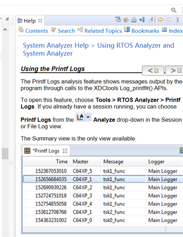

  • sys/bios下的printf log可以看到调试信息。
  • 您说sys/bios下的printf log可以看到调试信息,图中界面,是在CCS中打开的吗?怎么在CCS中可以找到printf log界面,烦请您给个步骤,感谢。
  • 补:这个图是我在CCS中help找到的,具体是怎么打开调试日志?Tools>RTOS Analyzer>Printf Logs中的Tools是CCS哪个图标或button。
  • 板子连上了吗?连上之后ccs最上方一栏应该是会有tools的。
