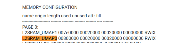

  • 生成的map文件贴出来看一下。
    TMS320C6x Linker PC v8.3.12
    >> Linked Fri Apr 14 17:15:07 2023
    OUTPUT FILE NAME: <radar_18xx_dss_v1.8.xe674>
    ENTRY POINT SYMBOL: "_c_int00" address: 00806860
    MEMORY CONFIGURATION
    name origin length used unused attr fill
    PAGE 0:
    L2SRAM_UMAP1 007e0000 00020000 00020000 00000000 RWIX
    L2SRAM_UMAP0 00800000 00020000 00020000 00000000 RWIX
    L1PSRAM 00e00000 00004000 000029c0 00001640 RWIX
    L1DSRAM 00f00000 00004000 00004000 00000000 RWIX
    L3SRAM 20000000 000c0000 00000be0 000bf420 RWIX
    HWA_RAM 21030000 00010000 00000000 00010000 RWIX
    HSRAM 21080000 00008000 00000000 00008000 RWIX

    .l2data 0 0080bf40 00010000 UNINITIALIZED
    0080bf40 00010000 dss_data_path.oe674 (.l2data)
    systemHeap
    * 0 0081bf40 00004000 UNINITIALIZED
    0081bf40 00004000 dss_mmw_pe674.oe674 (systemHeap)

  • 看这部分内容还有空间没有完全被占用,您是编译的哪个例程?有做改动吗?
  • 是结合之后的代码
    我先是将iwr1642的高精度液位测量改成了运行在iwr1843的代码,是可以运行的。
    然后我想增加角度信息,就把Awr1843的自动泊车的程序改到高精度液位测量的程序,
    我看了一下 ,两者基本是一样的。
    现在只是把高精度的程序(zoomfft)屏蔽掉了,然后将自动泊车的的处理流程copy到了高精度的信号处理流程上,可能说的有点乱,不知道您能不能理解。
