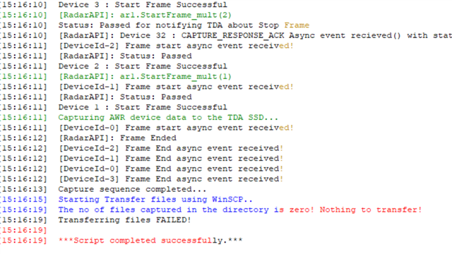

MMWCAS-DSP-EVM 和MMWCAS-RF-EVM测试时候,运行Cascade_Configuration_TestSource.lua和Cascade_Capture.lua脚本后,如下结果。
已经确认SSD已经成功格式化
重新上电几次,均一样的结果。
请问还有可能是什么原因?谢谢
请尝试重新上下电板子。请看mmwave_studio_03_00_00_14\docs\mmwave_studio_cascade_user_guide.pdf里的13. Troubleshooting
No files have been captured in the SSD directory
a. Make sure that SSD is mounted on TDA2x and it is formatted
b. Try rebooting the board and carry out the procedure again.
通过观察上电LED灯,发现,D17,D22,D25,D27四个FPGA状态灯不亮。这个时候会出现上述现象。
请看下面的帖子,灯不亮可能是FPGA startup的时序问题。这个帖子里的解决方法也是通过重新上下电。
https://e2e.ti.com/support/sensors-group/sensors/f/sensors-forum/871563/awr1243-cascaded-evm---no-data-file-in-ssd-after-successfully-running-cascade_capture-lua-script
另外,您可以尝试重新烧写TDA firmware固件。
