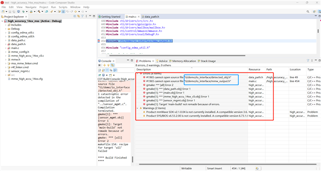

你们好:我初次接触CCS。并在resource explorer 下载了例程High_accuraccy_14xx_mss.然后在CCS中新建了workspace: test.导入工程:High_accuraccy_14xx_mss.但是 在build project出现了如下图所示的错误。
如何消除此错误,我并没有找到相关头文件。
查一下properties->include options中的头文件路径是否与您安装的相匹配。
