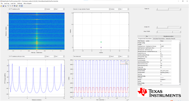

您好,我使用级联板采集数据后发现第171个chirp之后的结果都变成了这个样子。
1.我想知道级联板一帧内最大支持的chirp-loop。还有发生上述情况的原因。
2.我想知道级联板天线的最大视场角是否为120°?
3.我想知道级联板能否设置为单发单收,如果可以请问有相关教程嘛?

建议您详细说明。

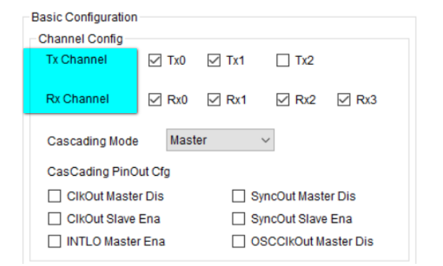

单发单收在channel config中配置应该就可以了。
你好,
如果你加大ramp end time和frame period time,问题能否改善?
我怀疑是采集数据测的问题,可以能是FPGA转换CSI到VIP的问题,或者是TDA2测采集代码。
