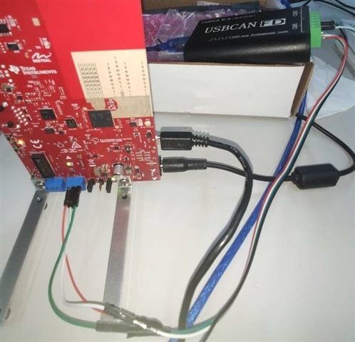

Hi,關於AWR2944EVM測試CANFD:
我將 evm 的CAN-A 與 USBCAN 分析儀對接後,在 mmWave Visualizer 啟動,Visualizer 裡動作正常,但USBCAN 分析儀沒有收到訊號。
1. 請問我 CANFD連接方式是否正確? CAN-A 高低電位與接地端與USBCAN對應連接,USBCAN提供120歐姆電組。
2. 請問 SDK4.4提供的 TDM image 有沒有進行 CANFD 的輸出?

抱歉回复晚了。
1.与CANFD的连接似乎是正确的。你使用的 EVM 版本是多少?
2. 没有,演示输出仅来自 UART 端口。
