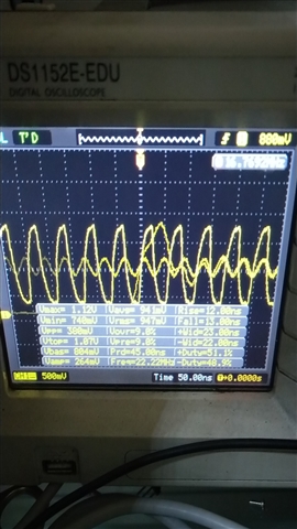

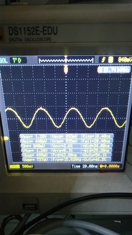

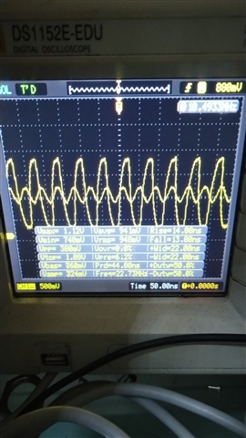

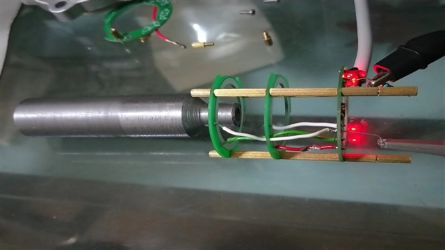

我正在调试0851,用示波器观察波形,发现震荡幅值接近1V左右时,灵敏度就很高,但有时不知什么原因 幅值会变化 降到0.6V 此时灵敏度就变得比较低,震荡频率没有太多变化。哪些因素会影响震荡幅值呢?

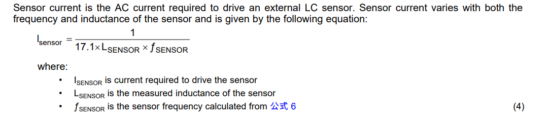

看下面链接文档中的公式2,sensor 振荡幅值与驱动电流有关,驱动电流越大,振荡幅值越大
https://www.ti.com/lit/an/snoa950/snoa950.pdf

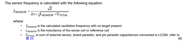

而sensor电流又与下面参数有关
因此,我怀疑应该是示波器探头的负载效应造成的。也可能是外部干扰造成的,下面EMI考虑文档希望对您有帮助:
EMI Considerations for Inductive Sensing
在条件相同情况下 动一动电路板 幅值就有变化
测试时是否有外部接线?或者说整个系统中的元件(包括传输线)是否有相对位置变化?这可能是电路板活动时接线变化引起的干扰造成的。
振荡幅值示波器可以测量。
检测距离与线圈的直径有直接关系,线圈直径越大检测距离越远,检测距离占线圈直径的百分比与灵敏度的关系见下面链接:

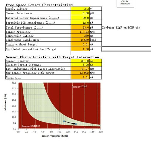

您具体使用的哪个EXCEL计算工具?
