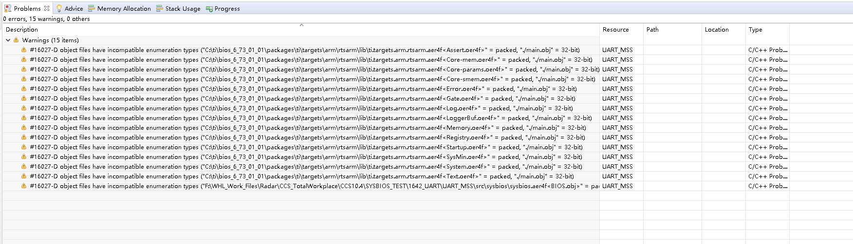

IWR1642: 请问遇到这种警告怎么消除
Part Number: IWR1642
Other Parts Discussed in Thread: SYSBIOS,

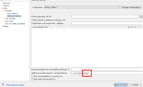

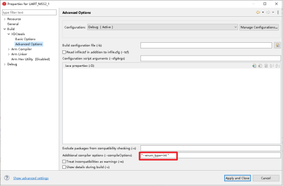

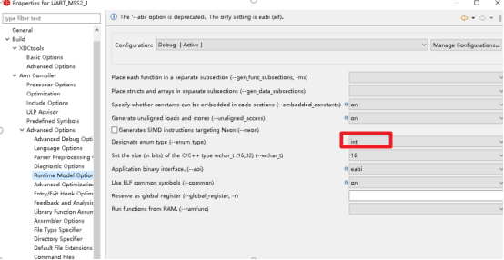

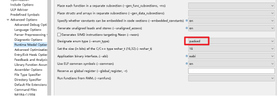

目前我正在尝试在IWR1642上单独使用ARM端,建立了一个新的sysbios工程,导入UART组件以及所需要的组件,会出现下面这些警告,请问如何消除这些警告呢?
