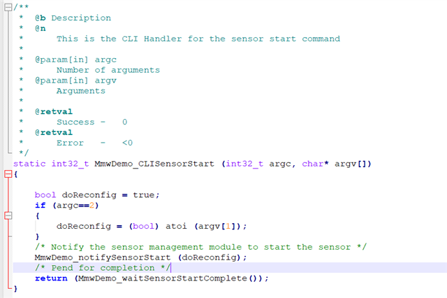

   请问IWR1443开发板 是否支持 sensorstart 0 ?如果支持,我该如何使用它呢?
