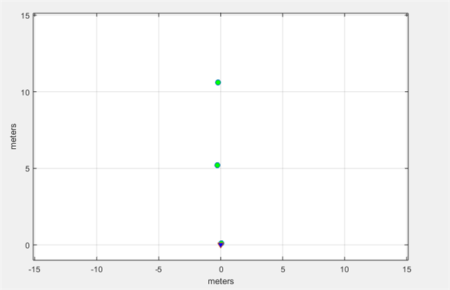

我们已经处理出了一组数据如下
请问如何能增加途中y轴的距离呢?我们想测试到30m的情况,谢谢
你好,
你需要修改参数配置来加大最远距离的支持。具体请参考下面的培训视频:
