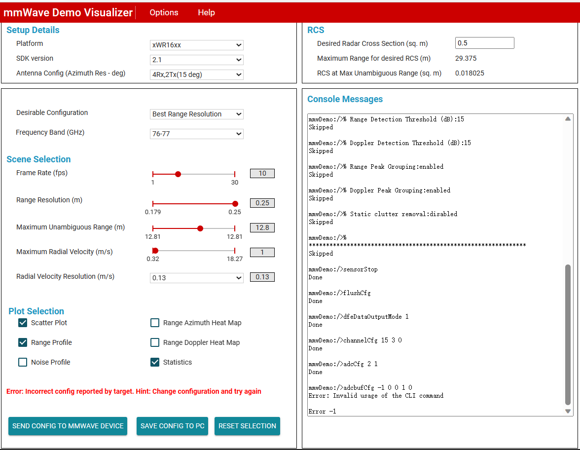

Hello TI 技术支持工程师:
你们好:我在用mmWave_Demo_Visualizer/ver/2.1.0 连接 IWR1642中遇到了下面的问题。通过UniFlash 下载了
如下较的BIN文件。 然后点击Load Image 下载了BIN文件。
上位机显示:如下图所示的错误。 请问一下可能产生的问题及解决方法。
Yao

mmWave_Demo_Visualizer是针对Out Of Box Demo,需要烧写Out Of Box Demo bin文件。
High Accuracy demo要用对应的 16xx High Accuracy Visualizer,请看下面的demo user guide。
