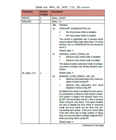

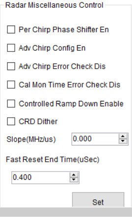

你好,请问mmWave Studio中这几个选项的作用分别是什么?
