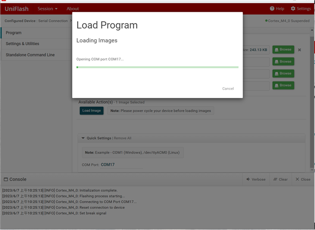

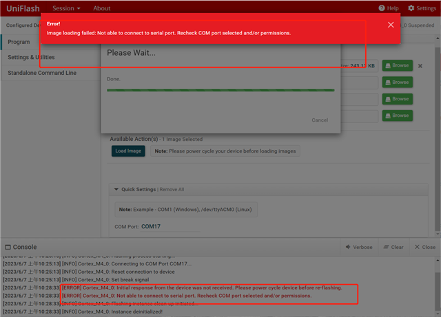

今天我使用IWRL6432BOOST通过uniflash烧录程序,烧录过程一直卡顿在打开串口,尝试了不同版本的uniflash,

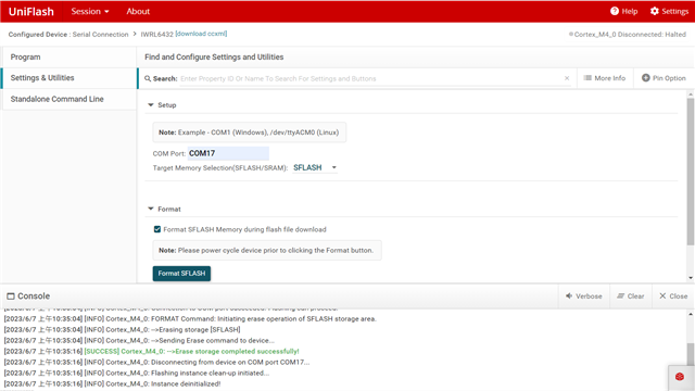

以及卸载重装uniflash都无法烧录成功,且一直卡顿在打开串口,但使用uniflash擦除程序又能成功,请问我该如何
解决这个问题,以下图片是我操作的详细过程:

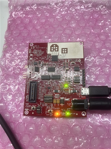

  • 请尝试上电后,reset一下板子。
    After the 5-V power supply is provided to the EVM, TI recommends pressing the NRST switch one time to ensure a reliable boot-up state.
